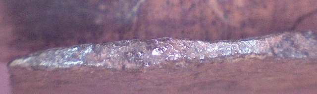

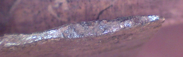

Originally Posted by Henk
Cesare,
Is the tip really broken? If so, some good close ups of the break could give some more information. Or is the tip not broken but is this an executioner sword?
Ecco le foto al microscopio digitale. è realmente una frattura avvenuta all'epoca. Infatti, le superfici di frattura hanno lo stesso livello di corrosione della lama.
Here are the photos to digital microscope. Is really a fracture and occurred at the time. In fact, the fracture surfaces have the same level of corrosion of the blade.
